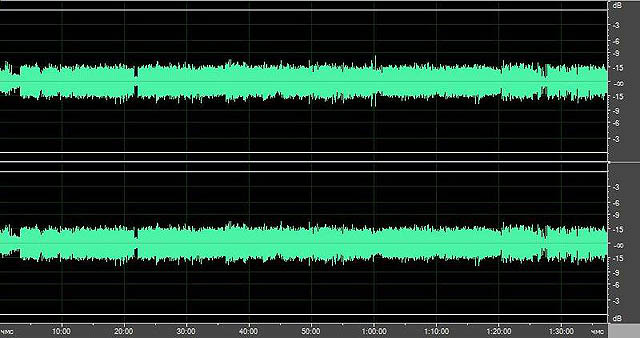

Перед нами главное окно. Загружаем туда предварительно оцифрованную дорожку в формате, который понимает программа - в данном случае это файл формата WAV (Файл=>Открыть). После загрузки файла и перенесения его на монтажный стол (обратите внимание, что монтажный стол стоит в режиме Правки) мы видим следующее:

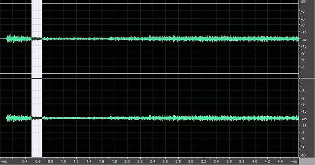

Увеличим масштаб, так удобнее работать. Далее выделяем курсором участок с шумом:
Затем необходимо зафиксировать этот участок - именно по этому "шаблону" программа будет ориентироваться при чистке - сделать это можно так: Эффекты=>Restoration=>Фиксация профиля шумоподавителя.
